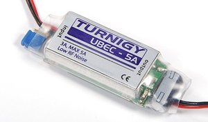

    Когда купил регистратор, в авто еще не было внедрено ни одного преобразователя, да и китайцы тогда еще не были так популярны, как сейчас. А поскольку мой феншуй категорически неприемлет висячих длинных проводов от прикуривателя, под крышу рядом с плафоном был немедленно внедрен преобразователь, шедший в комплекте с регистратором. Тут же выяснилось, что он дает жуткие помехи на радио, и потому спешно был начат поиск чего-то малошумящего. В результате буквально рядом с работой был куплен вот такой преобразователь:
    и внедрен вместо шумящего комплектного. Никаких помех нет, потому и прижился там уже давно.
