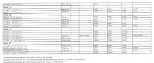

    Был сегодня в Ауди Центр Краснодар, общался предметно по мотору 1,8TFSI 12 модельного года+мультитроник. Итог беседы:
    1) Хоть сейчас готовы залить на выбор три прошивки (предварительно вычитав родную прошивку, её сохраняют на всякий случай, родную прошивку адаптируют под пожелания клиента)-см. приложение
    standart/power/ ABT Power S
    для дохломотора в 120л.с. будет следующая прибавка
    standart(60hp 120Nm) /power (80hp 150Nm)/ ABT Power S (смотри спеификацию на сайте)
    2) ценник 48/60/85918 килорублей
    3) с ABT Power S сохраняется заводская гарантия Ауди вне зависимости от места обращения, с Techtec (варианты standart и power) гарантия локальная от дилера и его дочек (у нас это Краснодар/Новорос/Ростов-у них один хозяин)
    4) касаемо топлива рекомендовано/можно/
    ABT Power S 98 / 95
    Techtec 98/95 и в крайнем случае даже 92
    Не забываем сделать поправку на достоверность дилеров.

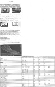

    у мну ещё и прайс есть, сейчас выложу.
    P.S. признались честно, что при принудительно обновлении ПО в авто зальётся родная обновленная прошивка (с этим ничего не сделать), но обещают бесплатно залить обновленную. Для этого сказали следующий этап действий:
    1) выходит принудительное обновление ПО
    2) ждут выхода обновленного ПО чип-тюнинга
    3) совмещают принудительное обновление с последующей перешивкой чипованным ПО.
    Так объяснили на пальцах

    насчёт ресурса вариатора на 1,8 120л.с. и чипа ABT сказали следующее. ПО вариатора не меняется, а ограничивается крутящий момент двигателя до 310Нм
