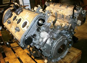

    Сказали что пробег на машине был 123 тыщи, незнаю уж насколько правда..
    Вот фото мотора! (хорошо отмыли походу))

  5. mudrec
    mudrec Живу я здесь
    26 дек 2006
    4.188
    Нижегородская обл.
    А8 D3
    Чистенький такой ) Надеюсь все будет нормально. Гарантия же есть? Пусть помериют компрессию сразу как заведут.
