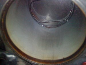

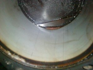

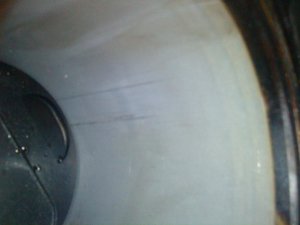

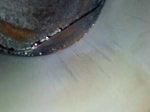

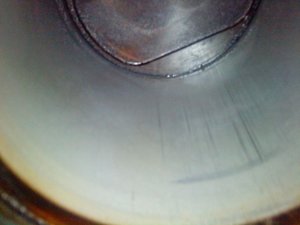

    Ну., рассказываю и показываю..
    Сняли мы сегодня головы, проверить их на предмет погнутых клапанов, обнаружили следующее:
    В одной голове, правой (по ходу движения), где развалился гидронатяжитель цепи, с клапанами все в порядке, проверяли просто.. на перевернутой голове наливали в выемку бензин и смотрели уходит он или нет через клапана.. не уходит! Зато в левой голове, в третьем по счету цилиндре, бензин убегал почти сразу, ну вобщем по головам не все так и плохо.. НО, посмотрев стенки цилиндров обнаружили следующее, ощутимые на палец задиры (ну или как их там называют, короче от низа до верха как будто песком продрано), в том цилиндре где погнуты были клапана обнаружили небольшой ход поршня.. вниз-вверх, фото некоторых стенок цилиндров выкладываю ниже! (((
    Кто что скажет?!:shock: Я в растерянности....

  14. Guru

    Померил диаметр гильз..устранил проблему (как смог) и пока езжу с без всяких проблем.
    Вот по фоткам не пойму..блок чугунный или люминь?

    Audi А6, С5, 4,2.
    Блок помоему люминь!
    Ну да у тебя похуже., и как ты эту проблему устранял?! Гильзовал чтоли?

    Интересно все же знать, что с мотором произошло?
  17. Lyalin
    Lyalin Участник форума
    31 июл 2007
    181
    Audi А6, С5, 4,2.
    Оборвало гидронятяжитель, погнуло на одном клапана и шатается поршень в шатуне, фото блоки см. выше!

    Блок алюминий.
    По задирам, это плохо, тем более что на палец ощутимые... Но важна глубина задира, можно не трогать, будет масло подъедать.
    Как определили что поршень шатается в шатуне????? В цилиндре наверное?
    ИМХО Поменять натяжитель, клапан и на базар. Капиталить V8 не дешёвое удовольствие.
