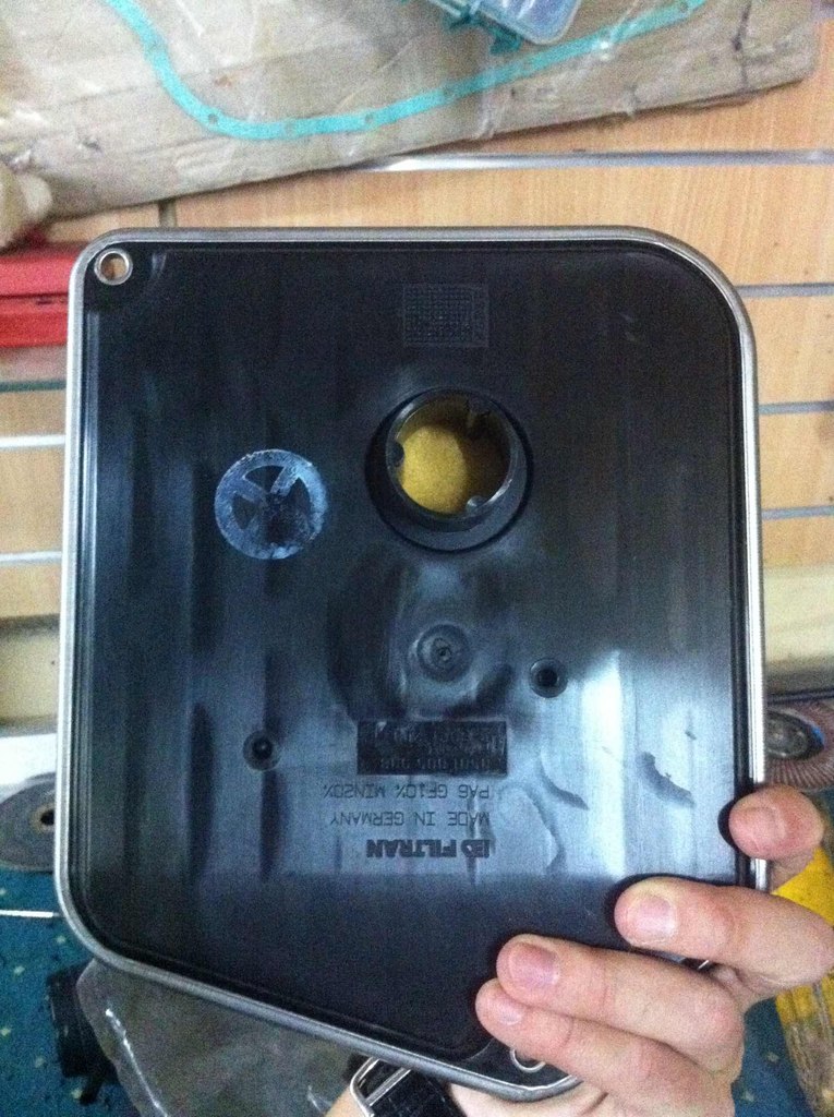

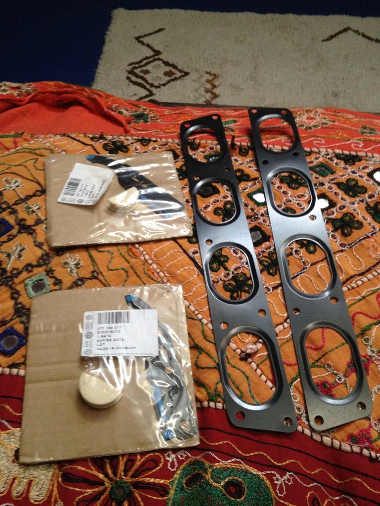

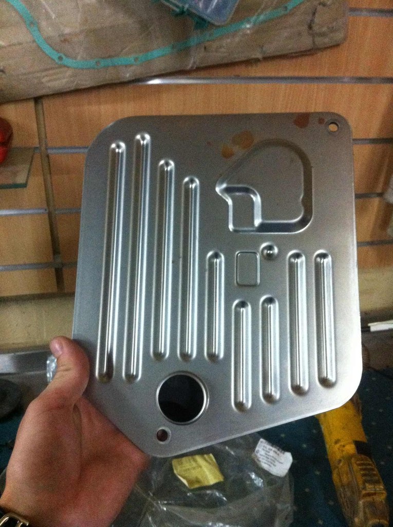

    кое что есть от мотора могу отдать, а именно пластиковые башмаки под гнц, прокладки гнц, прокладки голов, масляный фильтр акпп, прокладка поддона акпп.
    Все новое в упаковке, покупал года 3 назад, тачку продал, задолбался на ней все менять подряд))

    Большое спасибо за предложение, ты именно отдать это все можешь или же продать?))
    Завтра точно скажу надо ли мне все это, т.к седня уже сняли всю морду, паука, и клапанные крышки (все что успели за сегодняшний вечер), завтра вскрываем распредвалы ну а там уже будет видно на сколько все плохо!!!

  17. Aleks Andr
    Aleks Andr Живу я здесь
    11 дек 2008
    2.050
    Договорились, единственное прокладка поддона акпп и фильтр на даче, но завтра или послезавтра смогу привезти)все остальное в москве)
