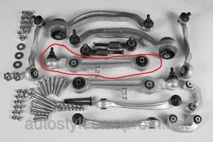

    Привет всем ребята!Вчера купил два нижних рычага а сам палец почему на етом толще а у меня на старой тоньше!Ауди а6с5 2002г седан BDV!Подскажите на будущее на что обращать внимание!Спасибо

    На год машины, до 2001 толстый, после тонкий.

    На дорестайле чугунный кулак-палец рычага толстый,на рестайле алюминиевый кулак-палец рычага тонкий,более разницы нет.

    Спасибо ребята!Получаеть когда буду покупать говорить что после 2001г выпуска и все подойдет?

    Да.
