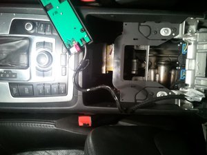

    4. Подиум это что? Подготовка под телефон в подлокотнике?
    Если имеется ввиду нижний кредл с дужками, то разбирать подлокотник. Если верхний, то хз, у меня такого нет.

    4. Подскажите, как снять вот этот подиум?
    Отогнул держатель максимально вверх и тянул за него, подиум весь хрустит, но выстаскиваться не хочет. Сильнее тянуть боюсь, или я в правильном направлении двигаюсь?

    Чтобы до этого язычка добраться нужно снять и разобрать весь подлокотник. Я его снял недели 2 назад по другой причине, катаюсь с дыркой вместо подлокотника, заклеенной пленкой :shuffle: Снимать не сложно. А что с ним? По фото не понятно

    Подлокотники на всех Ку одинаковые :nod: Первые фотки что я запостил - из гугла по запросу "подготовка под мобильный телефон 9ZF", я там акцентировал внимание на самом держателе а не на подлокотнике.
    Если крышка не фиксируется - надо разбирать подлокотник. Заодно можно будет поменять подстаканник (тот, который открыт) на рестайлинговый с алюминиевым ободом, правда щель небольшая останется.
    http://audi-facelift.ru/forum/showthread.php?t=409
    Добавлено:
    Обратите внимание на кабель, который идет к подставке телефона, у меня он перетерся. Из-за него я разобрал подлокотник.

    Вооот, огромное спасибо за ссылочку, а то поломал бы себе подлокотник.

    А... Ну да, соврал, забыл я что еще такие бывают :chainik:
    Советую после разборка подлокотника дополнительно заизолировать этот чертов кабель, чтобы оттянуть момент, когда он перетрется :nod:
