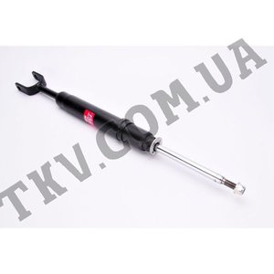

    Вот фото, идут для авто с оборудованием для плохих дорог...

  14. Кирилл Орск
    Кирилл Орск Завсегдатай
    14 фев 2013
    765
    А6/С5 2.4 AGA 98г.
    Думаю сразу новые чашки купить! А там стопорных колец никаких? Просто запресованы?
  15. Алексей_100_AAH
    Алексей_100_AAH Живу я здесь
    30 май 2008
    1.101
    A6 Quattro 2.4 '98
    #15 Алексей_100_AAH, 16 апр 2014
    ничего покупать не надо 100%
    всё встанет без проблем
    стопора там ни к чему, там пружина...ниипаца какой стопор, если будете менять самостоятельно, то увидите с какой силой она давит на чашку - ни куда не денется :nod: и посадка на там с натягом
    только запомните положение чашки к вилке, чашка не круглая, один край по хорде урезан
