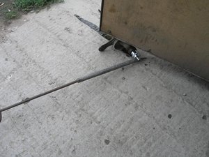

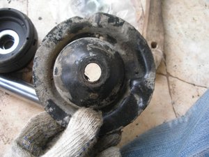

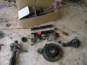

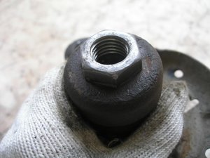

    На недели залезли в переднюю подвеску. Заменили:
    рулевые наконечники MOOG
    амортизаторы KYB Excel-G
    Опоры Lemf
    Пыльники и отбойники BOGE
    Ступичный подшипник Optimal
    Тормозной диск левый Optimal
    Стойки стабов Optimal
    Правая рулевая тяга болталась вообще и была не законтрогаена.
    Правая чашка пружины раздолбалась немного (видимо из-за того, что не было под ней шайбы такой конусной).
    По ходу работы было прилично мата из-за закисших гаек, поэтому на ходу придумывались ВАГовские спец ключи))
