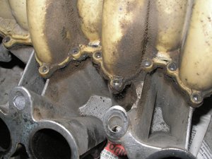

    Ах да!!Спасибо, за совет! прям в корень зришь! уже и забыл что хотел спросить что с трещинами делать? Нашел только 2 (дело уже было вечером и свет отключили гады в гараже). Даже сейчас просматривая фото забыл уже что их специально фоткал...

    Самое простое-залить чем то вроде поксипола.
    Но по опыту-товарищу на бочку ставили на АВС коллектор ААН с мозгами и датчиками. Вышло на круг 15т.р(это прокладки, запчасти и водка).
    Эффект отличный. Разница есть. Заморачиватса стоит.

    Наверное, так пока и сделаю - На холодную сварку. Впуск от ААН на будущее. На подходе - просевшая задняя часть!!!

    Поксипол проверенно держит. Только хорошо обработай шкуркой место нанесения и обезжирь.
