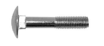

    Вот такой болт вставляем в планку снизу, т.к. отверстие квадрат - болт снизу только подпереть надо будет, чтоб не выпадал.
    Ставишь акб на место, суёшь болт, накидываешь пластинку, притягиваешь гайкой/барашком.
    Болты мебельные на стройрынках как правило есть разных размеров.

    там квадрат потому что гайку закладную вырвали,представляешь какого размера надо болт?

    Но мебельные болты бывают различных размеров, а по длине их всегда можно укоротить, главное чтоб резьбовой части хватило. =)

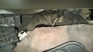

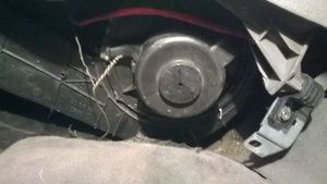

    Подкручивал болтающийся бардачок. Походу еще крышка должна быть какая-то? Крепления есть, а крепить нечего. И моторчик почему-то на клей посажен.

    Да, судя по этой картинке - еще часть должна быть, как с водительской стороны.
    http://i079.radikal.ru/1411/d2/6fdd4d955208.jpg
  16. NewPlayer
    NewPlayer Бочковод
    7 ноя 2010
    4.627
    Audi A4 1,8 ADR 1996
    Да, должна, только не такая, ка на фото, а попроще. Та, что на фото, от более поздних машин.

    Интересно, почему моторчик печки на клей посадили. Неужели все крепления отломаны?
  18. 7aniki
    7aniki Кабриовод
    26 апр 2014
    5.486
    AudiCabrio 2.3NG93
    там одна защёлка.
    Возможно она отломилась.
  19. Nthnsq
    Nthnsq Участник форума
    11 июл 2014
    431
    A80/B3 1.8PM 89г.
    На каникулах новогодних все-таки думаю снять воздуховод и проклеить. Заклеенный моторчик может помешать в чем-нибудь?
  20. 7aniki
    7aniki Кабриовод
    26 апр 2014
    5.486
    AudiCabrio 2.3NG93
    да в принципе нет.
    Но листву не мешало бы там убрать
