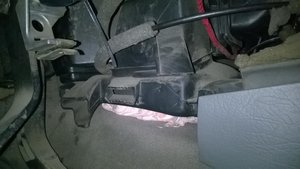

    Ну и - покопались с другом в гараже. Была заменена подушка КПП и отремонтирована печка.
    Ну, с печкой, когда открутили бардачок и крышку у водителя - начали проверять все тросики - все работает. Дальше просто осмотрели сами воздуховоды - ну очень не хотелось снимать воздуховод, хотя все для ремонта заслонки З/Л было куплено.
    Нижиний воздуховод, который на ноги - просто лежал на коврике под ним. Ессно, что поток воздуха был ослаблен и проникал холодный. Назад он одевался, но не держался, кто-то уже применял для этого степлер - но не помогло. Было принято решение - подложить что-то, чтоб он не слетал с центральной. Ну.... как-то так:
    Все равно все закрыто, а без полного съема торпеды его и не приделаешь нормально. Поток воздуха усилился и погорячел.

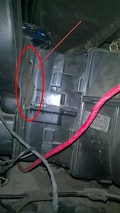

    Далее, методом просовывания головы вместо бардачка, была выявлена еще одна проблема: выломан кусок воздуховода.

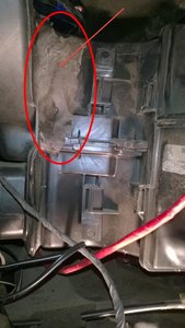

    Подумали - как это заклеить без съема всего воздуховода.... Приняли решение - "холодная сварка". Я метнулся в магазин, купил "Универсальную", ну и вот результат.

    Ехал обратно - ноги чуть не сварились, на лобовуху тоже горячий дует, в общем - замерзнуть не должен зимой. Ну, а время покажет.
    Полную переборку печки оставим на след. лето.

    Степлер там с завода.
    Как дополнительное крепление.
    Основное - саморез, вкручивающийся снизу, до него не добраться, не сняв всю печку.
    Потом ломать будешь?

    А бы армированным скотчем проклеил, а летом, когда снимешь, можно отремонтировать, паяльником вплавив недостающий кусок, без эстетики, чиста дырку закрыть.
