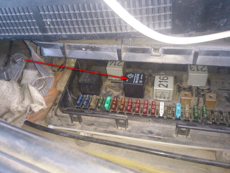

    Блин, у меня точно реле была воткнута не в то гнездо. Я купил с регулируемым интервалом, воткнул - не работает. Рассмотрел твою фотку, переткнул, как у тебя - заработало!

    А где реле должна быть? В ЧЯ?

    Да, в нем. А снизу если глянуть, из-под торпеды, там разъемы приходящие. От вент-ра, если не ошибаюсь, зеленый.
