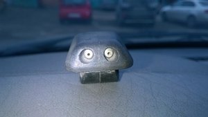

    Сопла нулевые, с вага.

    A80/B3 1.8PM 89г.
    Вот такие были, брызгали также низко.

    Если ты правильно до и до конца устанавливал пластиковые корпуса на капоте, тогда остаётся одно - недостаточное давление насоса либо утечка трубопровода. :wink:

    Трещина где-то в тройниках-резиновых соединителях, или насос подыхает, или подводящая пластиковая трубка поджимается капотом (может уже лопнула где-то). Выяснить просто: залить омывайки побольше, поставить авто на сухую поверхность, включать омыватель и смотреть откуда выходит жидкость. Провод к моторчику дворников отключить, шоб не мешался и не шоркал без нужды. Собсно, только зеленые человечки еще могут мешать, но с ними совсем сложно...
    Другу ставили на "ВАЗсемерку" аудевые сопла, давненько дело было, лет 15 точно а то и больше. И уж там стекло с капотом под куда меньшим углом, но регулировок хватило с лихвой, настраивали чуть ниже верхней кромки стекла, чтобы на скорости лило куда следует.

    Я бы поставил свои форсунки в машину с заведомо рабочим насосом и посмотрел. если плохо льет - виноваты форсунки, хорошо - мне менять насос.

    Вчера забыл спросить: на фото струя до середины стекла не доходит, это бьет слабо или сопла выше не поднимаются?
    Вспомнил свою: месяц назад сливал жижу для замены на зимнюю, так при снятой трубке и заглушенном втором форсуне она не так, чтобы фонтаном вытекала, просто струйка, т.к. внутренний диаметр 4 мм. Но на стекла бьет сильно, как у всех. Так что на снятой трубке-не показатель.

    Сопла выше не поднимаются, утираются в верхнюю кромку.

    Ну, с брызгалками разобрался - сточил верх, теперь крутятся высоко.
