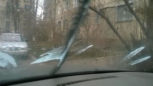

  3. Nthnsq
    Nthnsq Участник форума
    11 июл 2014
    431
    A80/B3 1.8PM 89г.
    Ничего не забито, трубки в капоте сам менял вместе с форсунками. Струя сильная, но бьет не туда, куда надо, крутить выше - некуда, упирается в пластмассу.

  15. Nthnsq
    11 июл 2014
    431
    A80/B3 1.8PM 89г.
    Ну, тогда не знаю что делать, вот так льет.
  16. Mjasa
    Mjasa Живу я здесь
    9 июн 2012
    1.068
    FF3 универсал
    аккуратно растачивай воронку, в которой сами сопла стоят, чтоб был запас регулировки.

    Т.е. Немного допилить вручную?

    фильтра там у тебя нет?

    а что, на омывайках фильтр может быть? :confused:
    может и вправду, мусор попал в магистраль?
    Или насос полумертвый
