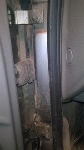

    A80/B3 1.8PM 89г.
    Эти откручивать?

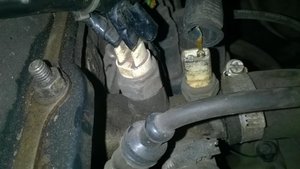

    Сегодня закончил подогрев. Уголок пригодился, но чисто как переходник между кастрюлей и гофрой. Завтра посмотрю в деле.
    Кроме того, обнаружилось, что один из датчиков у меня странно запитан. И что самое странное - он работает, при его отключении пропадают показания температуры на приборке.
    Есть смысл его менять и делать нормальную проводку? Т.е. два провода скручены в один и накинуты на одну клемму.

    Сделана в Баварии
    Может, провод контрольной лампы перегрева скрутили?

    5.545
    1.8
    да эти но если петли разбиты не поможет

    A80/B3 1.8PM 89г.
    Проще - замкнуты оба провода датчика и одеты на одну клемму.

    а как там вообще что то работает,один приборка,второй лампа перегрева
  7. 7aniki
    7aniki Кабриовод
    26 апр 2014
    5.486
    AudiCabrio 2.3NG93
    ...если не приварены, как у меня :laugh:
    прежний хозяин - долба:mad:б! :hot:
  8. zhenek7108
    zhenek7108 Старожил
    16 дек 2010
    5.545
    1.8
    он петли к дверям приварил?

    AudiCabrio 2.3NG93
    я так понимаю правый (по фото) датчик на ежа.
    Контакт оборван - ёж неправильно работает.
    Левый датчик - на стрелку и лампу перегрева. Сними каждый контакт по очереди и замкни на массу. Увидишь, какой провод за что отвечает.

    AudiCabrio 2.3NG93
    да, вот эти ухи, в которые вкручивается регулировочный болт, приварены к кузову:D

    1.8
    на ежа датчик к голове и он подключен
  12. 7aniki
    7aniki Кабриовод
    26 апр 2014
    5.486
    AudiCabrio 2.3NG93
    т.е. левый на картинке?
    всё время забываю, что у ТС моник, а не карб. :shock:
    Получается, на правом ДТОЖ работает или только стрелка или только лампа перегрева.
    Видно, только стрелка, как написал выше ТС. :wink:

    A80/B3 1.8PM 89г.
    Там провода из жгута оборваны и наращены скрутками. Сейчас, если снять клемму - показометр температуры на приборке не работает.
    Так что делать-то? Восстановить проводку - понятно. А клеммы в датчике - без разницы, на какие одевать?
    А датчик новый или пусть этот?
  15. 7aniki
    7aniki Кабриовод
    26 апр 2014
    5.486
    AudiCabrio 2.3NG93
    нет, не без разницы.
    Первый является термоключём (срабатывает при 120*C).
    Второй контакт - терморезистор.
    Третим (общим) является масса.

    A80/B3 1.8PM 89г.
    Мда.... осталось узнать распиновку дачика и соответствующие цвета проводов из жгута :shock:
    ЗЫ. Хотя - терморезистор должен выдавать определенное сопротивление.
  17. 7aniki
    7aniki Кабриовод
    26 апр 2014
    5.486
    AudiCabrio 2.3NG93
    Да, найди график зависимости сопротивления от температуры для этого датчика.
    Найдешь нужный контакт, а заодно и проверишь точность показания этого датчика.

    1.8
    откуда третий там?
  19. Nthnsq
    Nthnsq Участник форума
    11 июл 2014
    431
    A80/B3 1.8PM 89г.
    Массовая гайка.

    Audi A4 1,8 ADR 1996
    Датчик 3х-контактный, на самом деле.
    Две клемы в штекере, третий контакт масса(датчик вкручивается в алюминиевый тройник). Если датчик отсоединить от тройника(выкрутить), он перестанет работать.
    На более поздних двигателях, где тройник пластиковый, датчик сделали с трёх-контактным штекером, и масса подаётся отдельным проводом.
