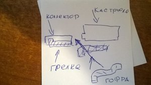

    И еще: я вот думаю - а нужен ли сантехнический уголок мне? там гофра вверх, потом пару см прямо и упирается в кастрюлю. Ну, 50 см диаметр гофры, ну 51 внутри - воздухана. Что за потери?

    #464 7aniki, 2 ноя 2014
    у меня этот уголок именно и направляет тёплый воздух в кастрюлю.
    Не знаю, как у тебя, но у меня без него не попадал бы воздух из коллектора.
    Это холодный воздух можно не брать от крыла через гофру (он и так туда попадёт при движении авто), а тёплый - только напрямую от коллектора :ded:

    Т.е. у тебя воздух идет и "грелки" через уголок в кастрюлю?
    У меня еще предполагается между кастрюлей и грелкой гофра теплого воздуха с жигулей. И она с зазором в 1 мм входит прямо в кастрюлю. ВЫпасть оттуда не должна - сама как пружина, зазор в 1 мм - вроде как не критично, чтоб еще уголок городить и его же сажать на герметик.

    да. У меня никакой гофры нет. Там расстояние от коллектора до кастрюли именно длина уголка. И угол совпадает без подгона.
    Уголок одним концом одевается на коллектор, другим концом вплотную подходит к кастрюле.

    ААААААААААА, ну тогда понятно.
    У меня немного другая конструкция. Грелка, кастрюля, а между ними гофра в виде буквы г прописной.

    если сделаешь уголок,гофра будет примерно 6-7см,прямая

    А смысл в нем? Прямая не будет. Из грелки торчит четко вверх. Из кастрюли - по горизонтали. Т.е. изгиб должен быть.

    с какого перепуга,ты же у меня уголок видел?вниз он жаровня вверх

    #474 Nthnsq, 3 ноя 2014
    У тебя - не так, как у меня.
    Щас попробую изобразить.

    сфоткать бы, но пока не могу.
    У меня тоже буквой Г (зеркально).
    снизу вверх потом влево в кастрюлю.
    А низ кострюли по замыслу немцев идёт на гофру холодного воздуха от правого крыла.
    Я раньше по незнанию мостил теплый воздух от коллектора на низ кострюли - что неверно! :umnik:

    5.544
    1.8
    ну да конечно,у меня баклаха вся перевёрнута и уголок выходит сбоку,а у тебя сзади,вот и вся разница
    надо бы видеть как у тебя жаровня стала

    От коллектора трубой вверх в сторону кузова.

    так у меня стоит,а у тебя перевёрнута и уголок сзади
    это я и так знаю,смотреть совместимость с выходами

    Ну, вот без уголка будет немного неудобно ее в кастрюлю совать. Ладно, угол куплю, всерно копейки. А там видно будет.

    :thumbup: у меня тоже так, только конец уголка, внутри которого резиночка, надевается на коллектор. На картинке наоборот
