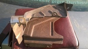

    кто знает в лицо для РМ обогреватель воздухана?
    я взял на разборке такой, в смысле - с возможностью возврата. Он вроде от Пассата В3, хз - подойдет или нет.

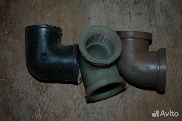

    если ты про ежа, то он везде один

    изначально гофра возможно идет.
    Но я поставил пластиковый сантехнический уголок
    подошел один в один!
    За сезон - даже не поплавился! :thumbup:

    431
    A80/B3 1.8PM 89г.
    Гы, голь на выдумки хитра. Номерок на своем разобрать не могу - все ржавое. Но с виду вроде не то, что надо.

    1.8
    куда ты его поставил,на боклашку с заслонкой?а ему жаровня нужна на коллектор
    похоже у тебя карбовая,надо бы живьём посмотреть

    Ну да, на жаровню.
    У меня от фолькса В3. Типа, может, подойдет.

    как бы нет.на монике уголок с гофрой стоит сзади и гофра на жаровню идёт сверху вниз,а на карбовых сбоку и на жаровне не вверх а вперёд

    Ну, примерная фотка есть, поеду завтра менять.

    я же говорю надо на твою посмотреть ,примерить к моей,а то лежит у меня от моника можно конечно переварить НО если твоя мне подойдёт можно и махнутся
