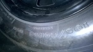

    Ды купил я себе запаску и крышку. Думал, что запаска крышкой сбоку и прикручивается. Оказалось, что крышка лишняя, потому как у меня не докатка, а запаска. Теперь надо еще винт искать, на разборке был, но не подошел.

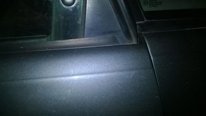

    Гуру, левые двери провисли. Как их отрегулировать? Шайбы под петли? Или есть конструктивное решение?

    есть в петлях внутренняя резьба там гайки под шестигранник на 12,болт открутишь и увидишь но если петельки разбиты не поможет
