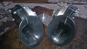

    Купил двойную бибикалку от Волги. Вопрос: Там минус берется с корпуса. У нас идет отдельно. Надо ставить на изолирующую подставку?
  4. NewPlayer
    NewPlayer Бочковод
    7 ноя 2010
    4.627
    Audi A4 1,8 ADR 1996
    Нет. Не надо.
    Масса на массу, хоть корпусом, хоть проводом - без разницы. Черно-жёлтый провод - это плюс, его к плюсовой клемме.

    Поставил бибикалку, не гудит при нажатии на руль. Где-то обрыв. бум искать
