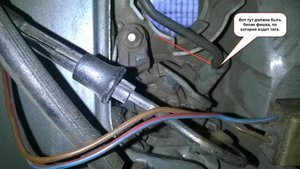

    Замок багажника с сигналки не закрывается... Начал разбираться - почему. Оказывается, обломилась белая фишка, направляющая тяги.

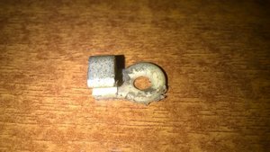

    Выглядит фишка эта так:
    Только должно быть еще снизу крепление, которым она входит в отверстие и крепится там. Оно отломалось
    Так вот, кто знает - где такое найти? В Екзисте не нашли, разборка - понятно.

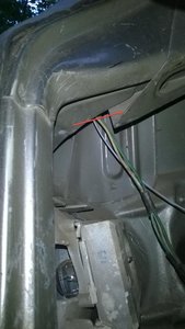

    И еще вопрос: дождь выявило течь в багажник. Течет вот отсюда:
    Вопрос - откуда вода может туда попасть. Из под заднего стекла?
    ЗЫ. Это левый верхний угол багажника изнутри.

    Попробуй заказать:
    893 827 547
    или
    443 837 305 A
    Стоит копейки...
    Смотри внимательно под декоративными планками, между стойкой крыши и задним крылом.
    1 человеку нравится это.

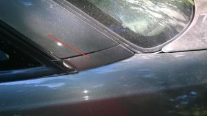

    Она? Ее снимать надо? НЕ сломается?

    Она.
    Аккуратно поддеваешь отвёрткой и снимаешь(краску не повреди). Она оставлена в пластиковые клипсы.
    Под ней либо трещина, либо в отверстия клипс затекает. Лечится герметиком.
    Там замазка по периметру.
    Я вместо замазки на новые фонари наклеил оконный уплотнитель(профиль "D"), не течёт, но замазка лучше...

    Гм, а я думал, что это у меня наколхозили с замазкой. Понял, будем мазать.
