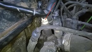

    Оно???

    Логика рулит. Чего датчик якобы давления масла может делать на патрубке охлаждайки? Знач - не оно.
    ДД высокого давления масла стоит пАрой (рядом) с датчиком низкого давления, визуально конусный пластиковый верх, прикрытый цилиндрическим резиновым чехлом. Датчик однопроводной

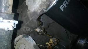

    Сегодня поменял масло и фильтр, чуть ниже фильтра есть какой-то датчик, цвет не разобрал точно, контакт сверху один на него. После замены масла зуммер всерно пищит, зараза. Завтра буду датчик заказывать. Родной брать или пофиг?

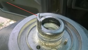

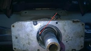

    И руль открутил, у меня поворотники не отщелкиваются после завершения поворота. На картинках видно, что "пимпочки" на руле и из стрекозы целы. Т.е. по идее, руль после поворота должен нажимать на пимпочку "стрекозы" и все. Но поворотники не выключаются. Где теперь копать?

    А с поворотниками что делать? Стрекозу покупать?

    Ну, вроде он, только цоколя вообще не видно :(

    ну чтобы быть уверенным, что он не коричневый (или синий), выкрути и прочитай что написано на цоколе снизу (там где резьба заканчивается).

    Ну, а что там должно быть написано? И рядом с фильтром больше ничего нет, никаких датчиков.
