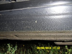

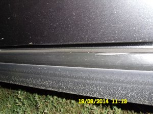

    Я не собираюсь ничего с ними делать, просто интересно мужик пиз**бол, или и правда кто то сам делал, хотя на вид очень все ровно и хорошо сделано, следов замены порогов не вижу, да и если мне не изменяет память на всех 80х что я видел, также.
    P/S: На фото крупным планом эта поверхность кажется более неровной чем есть на самом деле.

    да у всех так, не парься.

    Это функциональный аналог гравитекса - так и должно. У кого пороги гладенькие - меняны 100%

    Большое спасибо.:beer:
