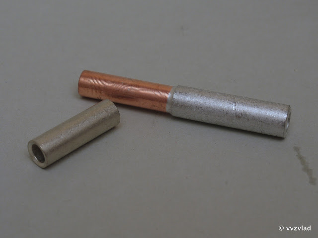

    В радио магазинах, а так же в хоз магах можно встретить вот такие штуки, разного размера, под разное сечение проводов:
    Можно применить вот такое соединение:
    Ещё вариант:
    Простая скрутка нормально работать не будет.:umnik:
