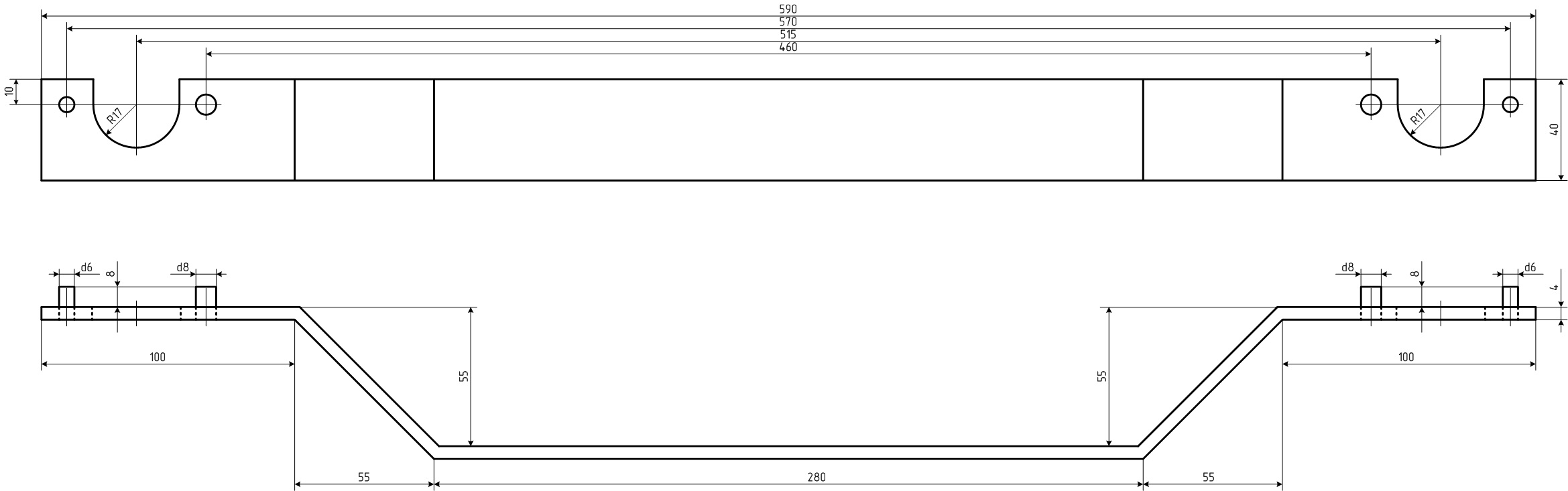

    http://linkme.ufanet.ru/images/04163e0c32b5f6a3987bc1812420b55c.jpg
    Не найдя планку фиксации р/в, решил заказать у спеца. Говорит конструкция хлипкая, штырьки, при таком варианте как на чертеже, скорее всего не выдержат момент затяжки 70нм.
    Есть какой-то секрет затяжки или нужно из достаточно прочного металла её изготавливать?
    http://www.dieselkontor.de/popup_image.php?pID=1208 нашел вот такую фотку, планка значительно толще чем 4мм, указанные на чертеже. Может тогда достаточно будет сделать планку потолще? В итоге будет дополнительная жесткость самой планки и фиксации штырьков в ней.

    Судя по твоему отчету тупо по меткам выставляется. А вот на V6 2 гбц и это уже проблема, р/в между собой рассинхронизируются на пару градусов при регулировке натяжения ремня, т.е. для правильной установки шестерни р/в должны свободно ходить, но при этом сами р/в должны быть жестко зафиксированы, для чего и требуется эта планка.
    Да там в основном только чертежи на неё кидают и обсуждают процесс замены ремня, а вот процесса изготовления планки и обсуждение допусков и твердости металла я к сожалению не нашел. Поэтому мне вот и хотелось бы точно узнать каким образом эти штырьки удерживают шестерни так, чтобы не погнуться при затяжке гаек на шестернях, усилие ведь приличное.

    Баян баянистый. Делаешь планку из полосы десятки, вместо штырей режешь резьбу и вкручиваешь больты М6 и М8, и хрен там что открутиться или сломается. Для успокоения посади болты распредвалов на резьбовой фиксатор средней степени с ручным откручиванием. Если уж совсем правильно, сделай фиксатор шестерни распредвала, но я ни разу его не применял, нет нужды, валяется где то. И не засоряй тему, тут своих вопросов навалом будет.
