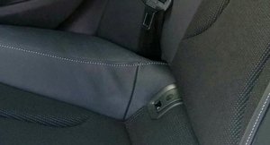

    Апну тему. Вот и у меня возник такой же вопрос как и у ТС. Настало время крепить кресло, кресло перешло от более старших в семье, оно с изофиксом. Крепить собираюсь сзади. Пощупав рукой в щели между спинкой и сиденьем дивана, ничего не нашел. Так есть все-таки в базе крепления под изофикс или нет? Кто уже столкнулся и крепил с помощью изофикс?

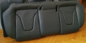

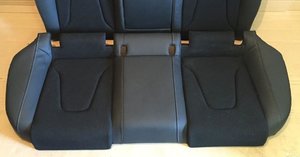

    Крепления есть (приварены к кузову)
    но нет выреза в диване и накладки нет, если комплектация без изофикса
    почувствуйте разницу)))
