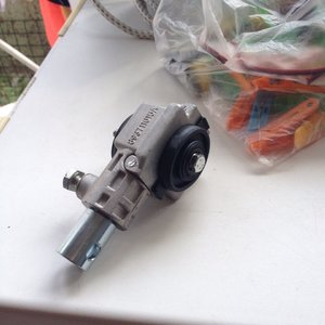

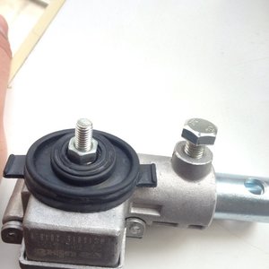

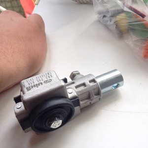

    а какой номерок этого кардана, ну и фото интересно, что в итоге пришло.
  20. makc133
    makc133 Новичок
    12 июн 2015
    7
    Audi 100 C4 ABC
    Вот как то так. Артикул 70011. Фирма Vika. В принципе не самое плохое качество, резинки конечно так себе, да и штифты там не особо крепкие, но я ожидал намного хуже.
    Буду ставить через неделю-две, старый реанимировать попробуем:beer:. Результаты сюда сброшу.
