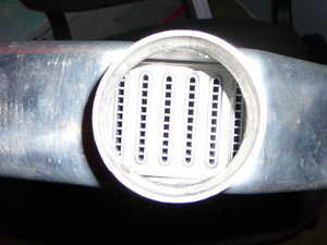

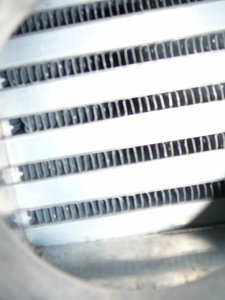

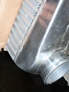

    Подскажите.
    В чем разница, и что лучше ?
