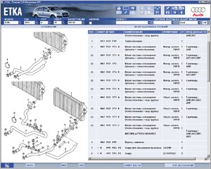

    Раз уж пошла такая пьянка Номера патрубков которые идут на радиатор печки не скажете? Решил и их сменить до кучи ! Верхний че то под сомнением

    Вот шланги:
