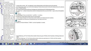

  17. ARTCHER
    ARTCHER Bad e-mail
    4 сен 2012
    6.488
    Лисапед
    у тебя и мотор в скрине эльзы 3.2 VR6 указан.
    24 и 32 это метки для правильной установки цепи. что бы валы не разбежались.
  18. TheCherepah
    TheCherepah Старожил
    1 дек 2009
    5.679
    Мурманская обл.
    S
    Вот и я думаю, причём тут туарег? :)

    Не 32, а 35, перепутал
    На второй голове:
    Очень смущает эта хрень, как будто керном выбита
