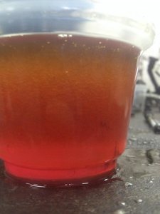

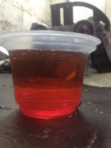

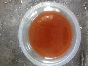

    Масло Мобил 0W40 красный оригинальный антифриз(концентрат разбавленный)
    Изображение 045.jpg тупо залии
    Изображение 046.jpg перемешал
    Изображение 047.jpg вуаля
    Имеем даже без нагрева желеобразную субстанцию, с вкраплениями чего то в виде хлопьев. При нагреве вода начнет выпариваться-будет белесая пена.
