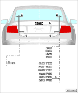

    Размеры для автомобилей с передним приводом
    ИнструкцияВ качестве исходных кромок используются наружные кромки задней крышки и продолжение линий задних фонарей.
    Установка:
    – Довести температуру автомобиля и таблички с обозначением типа до комнатной.
    – На поверхностях клеевого соединения не должно быть влаги, пыли и масла.
    – Очистить наружную обшивку промывочным бензином, затем обработать удалителем силикона, а в конце вытереть насухо.
    – Снять защитную бумагу и прижать части надписи -1- примерно на 3 секунды.
    t a = 31 мм.
    t b = 19 мм.
    t c = 31 мм.
    t d = 16 мм.

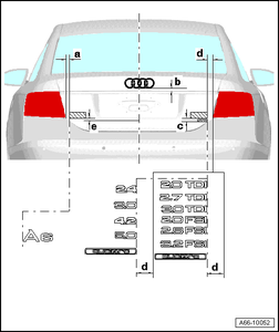

    Размеры для автомобилей с полным приводом
    t a = 31 мм.
    t b = 19 мм.
    t c = 4 мм.
    t d = 36 мм.
    t e = 16 мм.
    – Размер -e- необходимо отмерить в направлении к продолжению вверх нижней выемки под номерной знак.

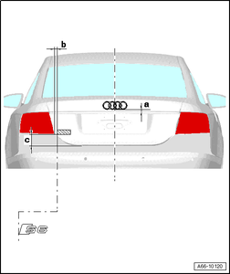

    Размеры для S6
    t a = 15 мм.
    t b = 31 мм.
    t c = 89 мм.

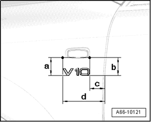

    Размеры для типового знака на крыле
    t a = 56 мм.
    t b = 58 мм.
    t c = 33 мм.
    t d = 109 мм

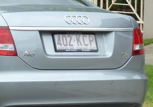

    k202am, спасибо. однако, по твоим схемам 3.2 идет только с приставкой FSI. а я предполагал, что будет примерно по этой картинке

    Да, и еще подскажите что ли номерки оригинальных деталек. "А6", "3.2" или "3.2FSI", и "quattro". Благодарен заранее
    Коды изыскал, детальки заказаны.
    Единственное, неясно с замером "с":
    если брать расстояние между "3.2" и "quattro", то оно меньше 4 мм, а если расст. между нижними кромками этих 2х шильдов, то выйдет явно больше.

    да, несостыковочка

    Да нет там надписи FSI для 3,2 мотора. на моем аватаре как раз фото моего авто сос значком 3,2 как он идет с завода.
