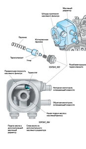

    Дополнительно в корпусе, к которому прикручивается масляный фильтр, находится термостат.
    Он отрегулирован таким образом, что даже при его исходном положении определенная часть масла проходит через дополнительный
    масляно-воздушный радиатор. При подъеме температуры выше 120°C
    проходное сечение термостата увеличивается.
    Это гарантирует оптимальное охлаждение масла на всех режимах работы двигателя.
    это для бензомоторов, а для твоего данных НЕТ
    но температура масла будет гдето похожая 110-120С
