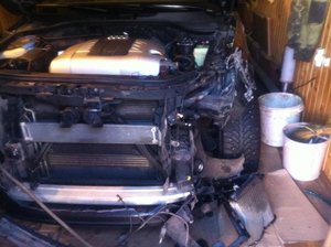

    блин надо сфотать тогда и сюда выкинуть!!!

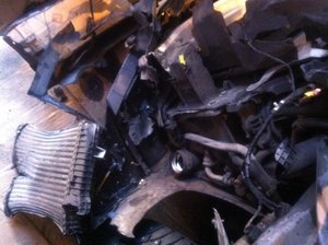

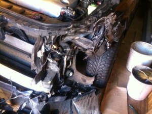

  12. СергейQ
    СергейQ Участник форума
    12 авг 2011
    332
    Q7 3.0TDI 08г
    как и говорил

  13. Asket
    Asket ₪₪₪₪₪₪₪₪
    17 мар 2009
    18.274
    Q7 3.0TDI
    Нужен телевизор ( на чем радиаторы стоят) тысяч 6 руб.
    Интеркулер,
    Под крылом если не гнуто, то только крыло,
    Полка верхний лонжерон, железка ( загнутая часть где фара )
    Посмотреть трубки кондиц. сбоку
    Подкрылок
    Ну а бампер фары датчик аирбэг это все знают.
    Короче ничего страшного, сделаешь :)
    Номера найду , сюда запощу

  16. Asket
    Asket ₪₪₪₪₪₪₪₪
    17 мар 2009
    18.274
    Q7 3.0TDI
    полка она железяка, трудно по снимку, может и целая кстати, она приварена, самый угол.
    Шарик который вместо фары, на снимке треснутый вроде, тоже менять
    4L0807053 Кронштейн бампера левый (мелкая железячка, к ней крепиться крыло)
    4L0 807 333 A Пластиковое крепл, крыла с бампером
    4L0 809 961 E локер , подкрылок
    4L0 805 457 Опора крыла ( может целая )
