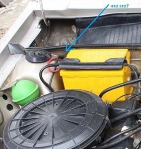

    Давно хотел спросить, что за штуцер с трубкой выходят в подкапотное пространство мой АУДИ B3?
    Для чего он? :confused:
    Трубка идёт куда-то в салон со стороны пассажира.
    Климы и кондюка нет и не было.:shock:

    есть предположение, т.к. проводка универсальна и т.п., что это трубка для омывайки на заднее стекло для аванта. :shock:
    Как думаете?

    ага, т.к. на стрекозе рычаг дворников "от себя" -это режим омывайки заднего стекла.
    осталось выяснить (для интереса), где заканчивается эта трубка :D
    Мало ли, может приспичит сколхозить омыватель фар :wink:

    По идее под него нужны совершенно другие шланги, рассчитанные на значительно более высокое давление...

    Интересно, а в бачке с омывайкой есть место для второго насоса для заднего стекла :shock:
    И проводка от правого рычага стрекозы не встречалась тебе где-то в районе заднего стекла или багажника? :wink: :shock:

    В автомагазинах есть готовые установочные комплекты для омывателя фар - универсальные. Кстати продолжение этой трубки в салоне я не обнаружил :shock: Приходилось снимать торпеду при замене "батареи" :)

    видимо трубка проложена где-то по днищу.
    Надо её подцепить к омывателям ветрового стекла и пустить воду :D

    да, днище я изучал, там нет.
    два варианта: под порогами или по крыше :D
    воду пущу сегодня вечером и посмотрю где потечёт ))

    Это вентиляция аккумулятора. В аккуме есть такая ж дыпка, от нее подключается к указанной трубке и уходит куда то под крыло. У меня все это подключено.

    +1 вентеляция!

    Просто для информации парни.
    У аванта омывайка заднего стелка сзади. Бачёк в правом заднем крыле.

    +1 за вентиляцию АКБ, она по идее идёт не в салон, а под пластмассовой крышкой (перед лобовухой) через заглушку уходит под авто. На АКБ посмотри, обычно есть под неё отверстие, бывает даже с обеих сторон есть.

    А куда именно выходит вентиляция?
    Как при этом обеспечивается, чтобы кончик вентиляционной трубки не закидывало дорожной грязью?

    Думаю что выходит примерно туда же, куда и водосток, его грязью не закидывает же.

    Угу. Так же через эту трубку сбросится лишний электролит в случае закипания аккумулятора - такое может случиться, например, при выходе РР из строя. Без дырки в АКБ он бы просто взорвался.
    Верно. Если снять крыло, эту трубку можно увидеть.
