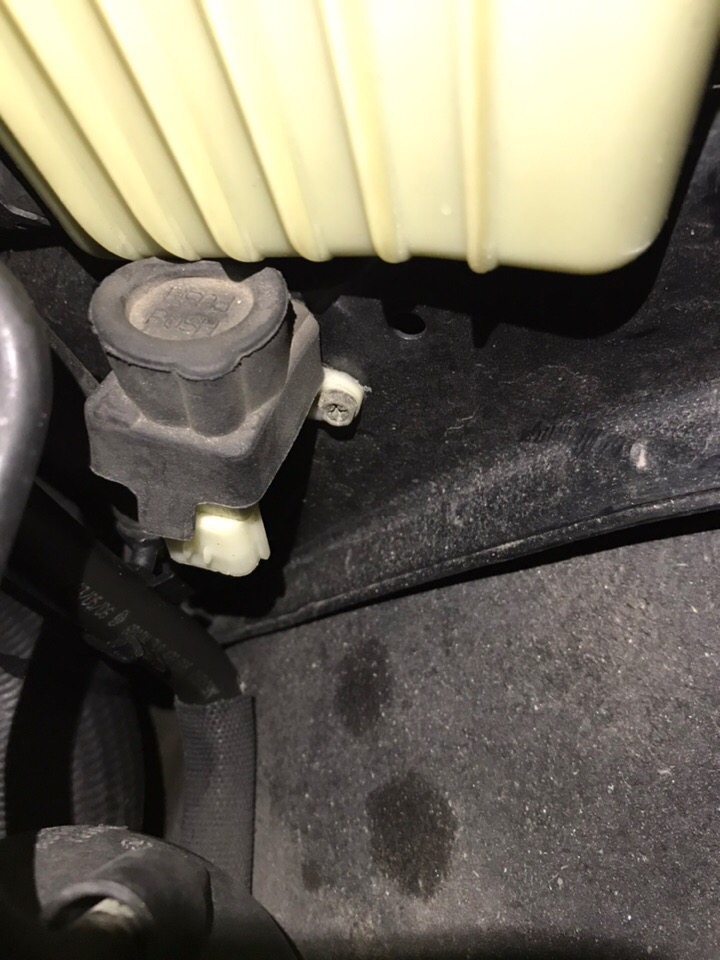

    Под капотом стоит такая разъёмов и проводов к ней не видно[​IMG]

    Провод просто отключен и видимо подключен в обход, а кнопка эта если ее разобрать представляет из себя металлическую пластину и шарик, служит для глушения двигателя в случае переворачивания машины
  14. Ипполитов К
    Ипполитов К Новичок
    28 ноя 2018
    1
    Это аварийное механическое реле отключения бензонасоса при аварии. У вас машина была в аварии - внутри шарик разомкнул пластины и отключил бензонасос.
    После этого механики не сиогли вернуть его в рабочее состояние (нужно было постучать вверх- ногами или заменить) и просто тупо подали питание бензонасоса напрямую

    На картинке можете это показать?

    Ну потому что вопросы так не задаются. :) Надо же было хотя бы посмотреть: куда (в каком направлении хотя бы) идёт провод от кнопки. И идет и вообще. А так тоже: показать незнакомого вида кнопку (явно нештатного происхождения) и спрашивать "для чего она" - ну каков вопрос, такие и ответы. :)
