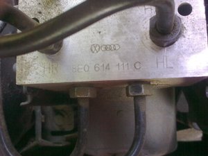

    друзья, подскажите, у меня сломался АБС, я купил БУ и поставил, абс работает, но теперь горит значок ASR, я так думаю нужно кодировку или адаптацию провести? Блок по номеру совпал с родным, но вот одна эта штука не работает, при диагностике пишет - отсутствует электрическая связь коробки и АБС.
    Подскажите какой выход?
    фотка блока присутствует

    всем спасибо, поставил кодировку блока абс 00003 и все заработало :)

    сдела, как оказалось просто, зашел в абс, вижу - кодировка 00000, нажимаю Coding, и показалась всплывающая подсказка что для автоматической коробки в конце цифра 3 указывается, вот и ввел новое значение 00003 и все, нажал сохранить и вуаля, ASR теперь отключается кнопочкой на панели и не горит после запуска двигателя
