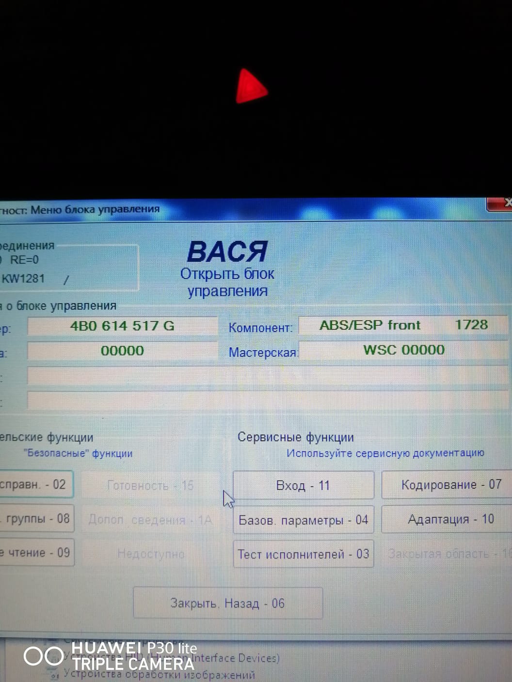

    Подскажите пожалуйста как можно узнать модель блока абс? Bosch 5.3 или Bosch 5.7?
  12. Yuzeff
    Yuzeff Живу я здесь
    3 янв 2012
    4.424
    Беларусь
    А6/С5 2.5 TDI 00г.
  13. Andros87
    Andros87 Новичок
    16 фев 2020
    3
    Беларусь
  14. Rycka
    Rycka Завсегдатай
    20 июл 2011
    748
    Калининградская обл.
    Audi A6 Allroad C7 3.0BiTdi
    5.7 у тебя.
  15. Andros87
    Andros87 Новичок
    16 фев 2020
    3
    Беларусь
    Спасибо)
    Уже получилось перекодировать блок абс и адаптировать угол поворота руля.
