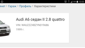

    Мужики приветствую. Есть машина audi a6c5 1999г.quattro 2.8 AQD вот есть один небольшой нюанс, на скорости больше 50км.ч начинает кидать жопу. Приходится постоянно подруливать и это на quattro где машина должна ехать как по рельсам. Висела ошибка по левому заднему датчику ABS (спородическая) почистил контакты в фишке вроде больше не вылазиет. По началу думал что из за этого датчика система ESP некоректно работает но потом полез смотреть шнурком кодировку блока и что то мне говорит что засада может быт в неправильной кодировке. Может быть бывший владелец на......л :)) может если кто саображает то подскажите пожалуйста тали кодировка у меня стоит. WAUZZZ4BZYN019686

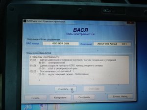

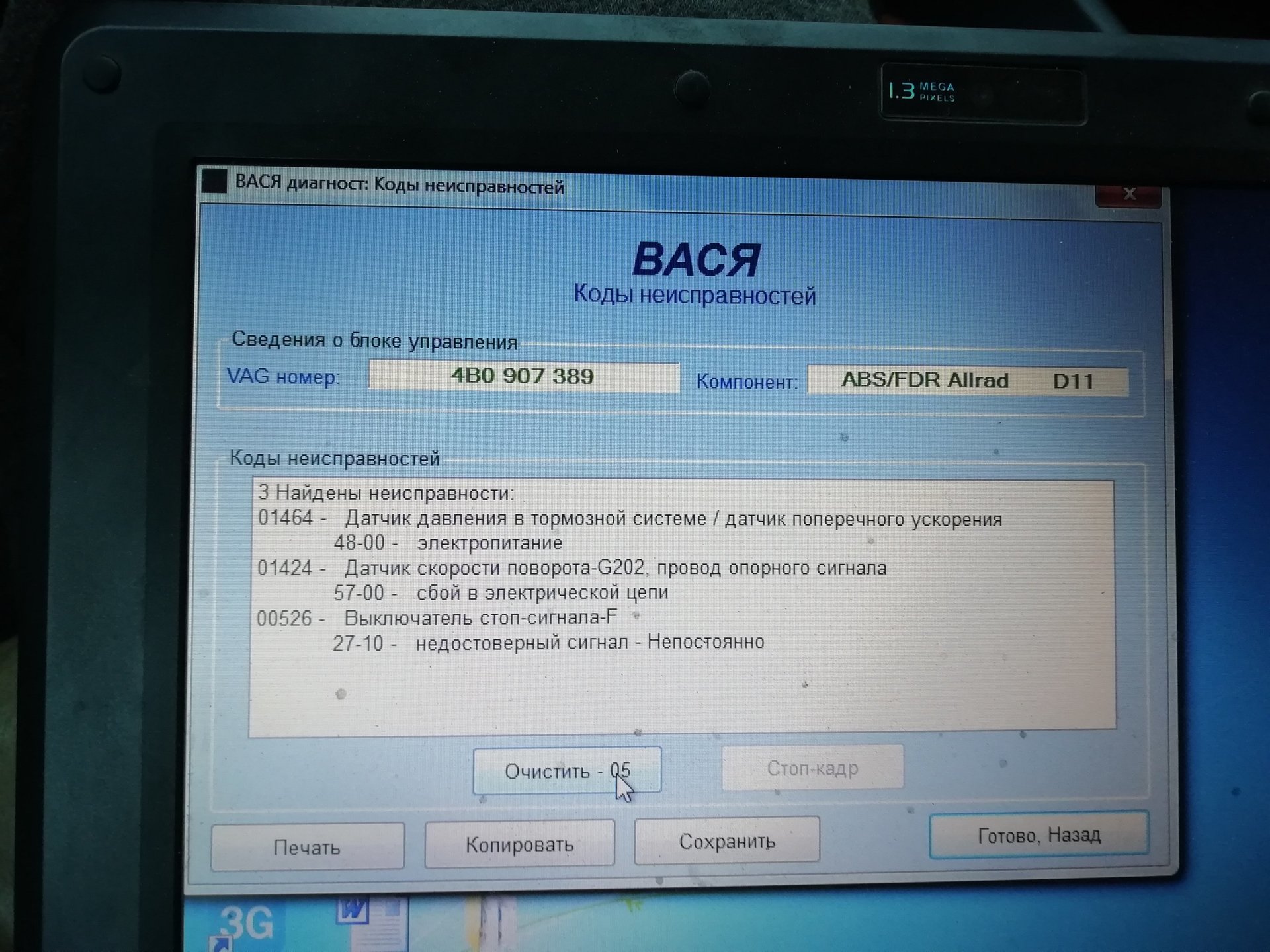

    Доброго времени суток! Подскажите пожалуйста как вылечить абс и есп на авто а6с5 98 год 2.8 квака автомат мотор ALG IMG_20190119_222530.jpg до этого была ещё ошибка, IMG_20181212_140307.jpg
    Поменял датчик и фишку на него. А 01464 осталась, прозвонили провода, все хорошо, поменял датчик, а ошибку не стереть...

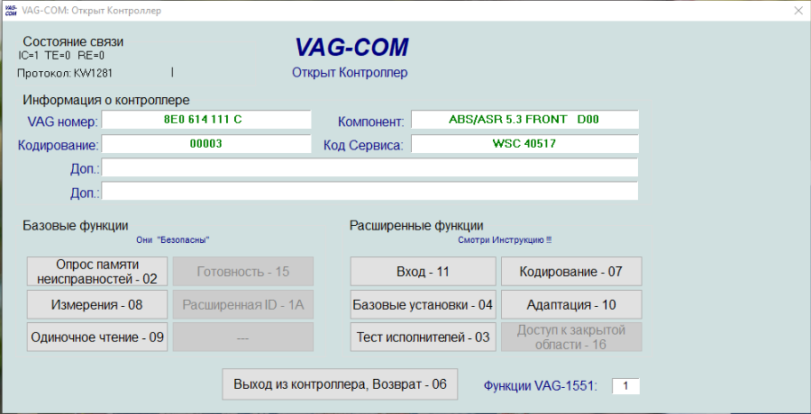

    Всем доброй ночи.
    Вопрос в следующем - у меня на машине установлен блок abs с asr (8e0 614 111 g) подскажите поддерживает ли данный блок функцию eds? Если нет, то что нужно, чтобы она заработала и возможно ли вообще чтобы при этом сохранилась корректная работа ASR? Заранее благодарю.

    Eds идёт по умолчанию в блоках с asr.
