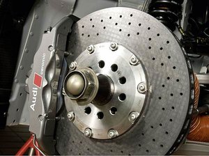

  9. Topolini
    Topolini Живу я здесь
    10 сен 2004
    2.219
    quattro
    Оно ли?
      45,6 КБ
      238
  10. LehaNAH
    LehaNAH Старожил
    12 дек 2005
    12.176
    эт, вроде, от РС6. 18е колёса точно не встанут на них :D
  11. Дима999
    Дима999 Завсегдатай
    18 апр 2009
    583
    А8/4Е '05 4,2 BFM; А4/8Н '04 1.8T АМВ
    #71 Дима999, 22 янв 2010
    у рс6 которые не керамические 390мм, на них 19" не всяке встают (зависит от вылета и формы спиц)
    20":
    на керамику тоже не меньше 20" надо, но такие тормоза больше двдцатки грина стоят...
  12. Diesel
    Diesel Живу я здесь
    6 авг 2006
    3.149
    A3 8V 1.8TSI DSG QUATTRO
    не от рс6
  13. LehaNAH
    LehaNAH Старожил
    12 дек 2005
    12.176
    не правильно ответил. надо было сказать тогда от какой :nod:
  14. Topolini
    10 сен 2004
    2.219
    quattro
    А как же тогда РС на 18-х катает?
  15. Дима999
    Дима999 Завсегдатай
    18 апр 2009
    583
    новая? сомневаюсь...
  16. Topolini
    10 сен 2004
    2.219
    quattro
    нет старая, разве эти суппорта не от старой РС?
  17. Дима999
    Дима999 Завсегдатай
    18 апр 2009
    583
    нет.
    причём новый оригинальный комплект относительно доступный 80-90 т.р. стоит (суппорта, диски, колодки, дефлекторы) а керамика дороже 700тр выходит ((
    суппорта 4f0615107, 108
    диски 4f0615301l
    щиток грязезащитный 4f0615311c, 312с
    колодки 4f0698151h
