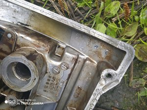

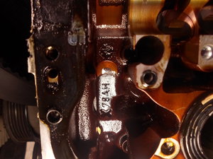

    Привет,у меня так же на левой голове трещит 2-3 секунд,снимал клапанную крышку есть чирканья цепи по ней, кусочек башмака нашёл, IMG_20210203_155054.jpg грешу на гнц.на днях ошибка выскачила по 1 ряду -это же правая. Не знаю какую купить китайский или б.у.,а может не из за гнц?

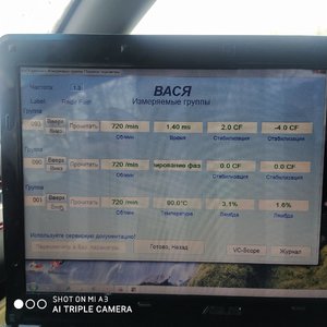

    Я не рискнул китай покупать. Показания какие в 90,93 группе?

    В движение какие показания в 90 гр., так все нормально

    утром снимал ,левая голова трещит

    У меня по крышке бьёт 3-5 сек, трое суток стояла , снимал летом крышку,видны следы чирканья см. на фото и нашёл кусочек башмака.я всё таки грешу на гнц

    Да где то 2-3 сек трещало при запуске до замены ГНЦ. На крышку не помню были потертости, а на головки были следы потертости
