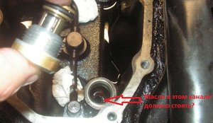

    С левом стороны, когда выкрутил клапан в канале под ним осталось стоять масло, а левом на фото показал его нету, куда оно стекло? Эти масленые магистрали идут параллельно от насоса?

    Будет стоять масло по стрелкам на фото - это не забота клапанов.
    Задача клапанов удержать масло в головах, поэтому если клапан выкручиваешь и ИЗ ГОЛОВ стекает масло - клапан в норме.

    Я думаю в этом нет ничего страшного, т.к. масло за ночь стекает в картер, от этого т треск первые пару секунд.

    Сколько нужно времени чтобы закачать масло в магистраль, клапан только удерживает масло с головы.
    Есть у кого схема маслопроводов двигателя?

    Какая разница сколько времени, важно что масло стекло с голов, вместо масла там воздух и когда заводишь этот воздух идет в гидрики и фазорегулятор.

    Хотел понять, часть магистрали от насоса до клапан подпирается клапаном, и где находится в фильтре?

    Достаточно. Хотел разобраться почему в право магистрали стоит масло, а в левой нет, если они идут параллельно от фильтра. ГНЦ не дешевый 44 тыс. если дело окажется не в нем.
