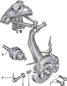

  17. AlexGood
    AlexGood Участник форума
    27 май 2011
    479
    A6/C5 2.5Q TDI 03г
    Датчик ABS поменять не сложно, только он стоит не дёшево, сначала лучше всё проверить...
    2 – зажимная втулка; 3 – уплотнение; 4 – датчик ABS
    Извлечь из поворотного кулака датчик ABS.
    Проворачивая вал привода, через отверстие для установки датчика ABS, постепенно проверить ротор датчика ABS на отсутствие повреждений и загрязнений.
    При наличии повреждений ротора необходимо заменить внешний ШРУС вала привода.
    Если ротор датчика ABS загрязнён, очистить его от грязи. Для доступа к ротору датчика ABS вывернуть болт крепления вала привода к ступице и переместите вал внутрь.

  19. vp48
    vp48 Живу я здесь
    11 авг 2009
    1.347
    A6 99г 2.7БТавт Q
    При установке нового датчика обязательно поменять зажимную втулку поз.2 . Это важно -она обеспечивает правильный зазор. Ушки на втулке отгибать.
  20. Игорь 41
    Игорь 41 Участник форума
    1 окт 2011
    330
    А6quattro 2.5 АКЕ
    Провод уходит в арку... Там по рисунку два разъёма. Туда как добраться?:shock:
