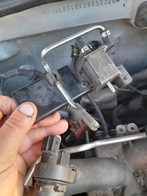

    Народ, кто сталкивался с этим клапаном? Как правильно подключить к нему трубки? Было подключено так, как на фото. Но я полагаю что это не правильно. В интернете ничего не нашёл дельного

    Заглушенная вакуумная магистраль с тройника ,к ней должно было подключено еще что то .. )) исполняющая на торце клапана . Хотелось бы понять о каком моторе идет речь?

    Затычка, вместо шланга к вестгейту турбины.

    2.7 двс, решил датчики температуры ог пропаять, потому что мотор по бл..дски работает и ошибку по ним светит. В итоге столкнулся с такой проблемой

    Крч просмотрел всё, что можно, незадействованных шлангов нет от слова совсем. Видимо когда собирали после кап ремонта, не утрудились правильно собрать и подключить

    Это управление клапанами системы вторичного воздуха.
    Ему нужно управление турбинами.

    на турбины идут 36 и 37 шланги . (трубки, магистрали..)

    их присоединение к самим турбинам.

    Соответственно надо искать на моторе сами эти магистрали и плюсом найти 2 тройничка?

    именно так
