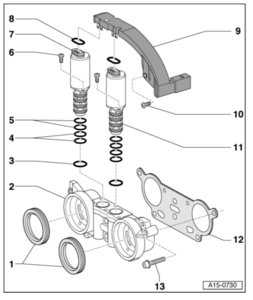

    Парни, как вынуть управляющие клапаны из головы? Болты выкрутил, а они не выходят...
  7. MAxXPDA
    MAxXPDA Участник форума
    10 дек 2011
    236
    A6/C6 3.0Q BBJ 05г
    Поддеть тонкой отверткой, они на 3-х резинках сидят!
  8. Desmont
    Desmont Участник форума
    28 сен 2017
    235
    Иркутская обл.
    А6 С6, 2005, BBJ+6hp19
    Поддел, и в руках остался только наружная часть клапана (черная). А вот внутренняя часть каким образом вытаскивается? Где маслоканалы, упл.кольца?
  9. MAxXPDA
    10 дек 2011
    236
    A6/C6 3.0Q BBJ 05г
    Дак оно вместе всё должно было вылезти :shock:
  10. MAxXPDA
    10 дек 2011
    236
    A6/C6 3.0Q BBJ 05г

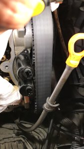

  11. Desmont
    28 сен 2017
    235
    Иркутская обл.
    Верно.
    Но, у меня один, после получасового поддевания и выдергивания, остался в руках без внутренней части.
    Может валы надо выставлять при их вынимании?:rollingeyes: Эльза молчит по этому поводу. ..
