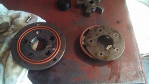

    Подскажите пожалуйста где можно найти уплотнительные кольца для регулятора фаз BBJ,или прийдется заказывать их на заводе???

    Спасибо.Все с кем я общался на эту темы не смогли найти эти кольца.

    Не имею ничего против герметика,но отдаю предпочтение новым кольцам.
  14. Naz
    Naz Новичок
    24 янв 2012
    16
    A6 4F 2006
    Новые кольца изготовленные на заводе

    Наверное буду заказывать такиеже

    завод специально для вас изготовит 4 кольца :thumbup:

    Там на одном физике три кольца
    Завод изготовит от 40шт
