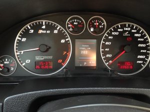

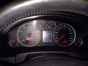

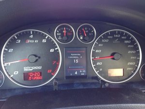

  16. alexson.75
    alexson.75 Старожил
    16 дек 2010
    14.365
    A6/C5 03г.2.4Q Avant,АКПП
    ну на пассатах В5 уже давно ставят цветные дисплеи,там функционал на порядок больше,все на русском и возможно программирование типа как через вагком
  17. Гендальф
    Гендальф Старожил
    9 июл 2010
    7.614
    Курганская обл.
    Toyota Camry 40
    мой цветной будет из той же оперы, думаю речь идет об одном и том же!
  18. alexson.75
    alexson.75 Старожил
    16 дек 2010
    14.365
    да возможно мы говорим об одном и том же,вот клубень в роуд ставил в 14-м году
    IMG_3758.jpg image-50755798219fe01f6b86bf8476028dd3efc4109b2aa44ab3c854f56cd4543cee-V.jpg image-bbcdecf44c169372992cfd8f09796ead4154f083057ca2db06c1c0a9195124dc-V.jpg

  20. alexson.75
    alexson.75 Старожил
    16 дек 2010
    14.365
    #60 alexson.75, 27 авг 2015
    да и я бы не отказался,тем более мой на жаре по верху полосами показывает,у меня даж где то телефон этого чела есть что ставил клубню на этот роуд цветной БК,но денег пока на такой дисплей нету :(,да и там договариваться с ним придется,т.к. на пасики он без продлем их ставит,а на наши как то неохотно.
