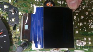

    Подскажите все же, никак не разберусь. В каком именно месте проходит пайка шлейфа к плате?? Изначально она прикрыта полумиллиметровым скотчем? Его удалять, под ним паять? Или как?
  4. evit
    evit Завсегдатай
    31 авг 2012
    922
    А6 С5 2.4 ALF 98г.
    Нет, паяются концы шлейфа.

    Пасип, только вот в лупу даже смотрел... Контакты шлейфа полностью закрывают поверхность контакта на плате. А не продлевают друг друга. Не знаю как объяснить. То есть соединяются наложением, а не продлением друг друга. Ну или все же часть контактов платы прикрыта этой тоненькой полосочкой. Если сделаю, как на фото, то припой попадет только на коннектер шлейфа. Короче я уже всех запутал походу) Сори, но шлейфы не паял ни разу. Отсюда и непонятки. Вчера прогрел каждый контакт паяльником, подключил панель, ничего не изменилось. Сегодня буду пробовать с припоем.

    Пояются наложением.

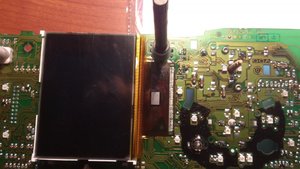

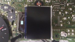

    У меня вот такой дисплей, как мне подобрать мне подходящий? может кто ссылочкой поделится? Отдал на пропайку, но не знаю, что из этого выйдет..

    Пропайка не поможет,я се 2 раза паял,в итоге купил новый.Паяем мы контакты шлейфа к плате,а дело скорей всего в изгибе самого шлейфа(синий такой). Читай внимательно последние страницы и купишь себе дисплей:
    http://www.audi-club.ru/forum/showthread.php?t=178993
