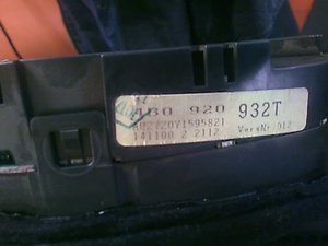

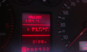

    Вот решил перепаять сам.
    пришел от дядюшки Ляо дисплей за 11$
    глянул на просвет а там используются только о контакты
    7,9-13,15-27,37-45
    а всего их 51! (используется 28) тут меня одолели сомнения, но рискнул
    их и припаял (дело муторное 51 контакт на 40мм) вот зачем эти трудности были придуманы?
    фото прилагаю
