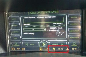

    Не в курсе, на штатной магнитоле не показывает температуру за бортом, климат?

    Серёж мож всё таки на БК не показывает? но чесно говоря не сталкивался с подобным,температура на БК идёт с климы вроде бы,если неисправен датчик температуры тот что на бампере,то клима берёт/выдаёт инфу о температуре за бортом с датчика температуры на входе в климат/отопитель.
    А ошибок нет никаких?

    На БК показывает, имел виду вот так

    Так это на Ладе что ль на штатке не показывает?

    Может где то на RNS так же выводилась температура...
